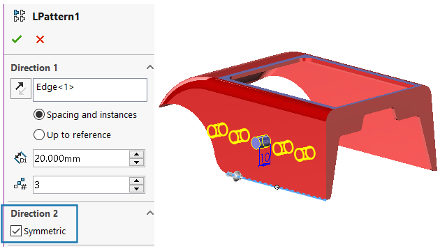

Simetrik Doğrusal Çoğaltmalar
Bir çekirdek unsurdan simetrik doğrusal çoğaltmalar oluşturabilirsiniz. Doğrusal çoğaltma kapsamında Yön 2'de simetrik bir doğrusal çoğaltmanın oluşturulması için Yön 1 parametreleri kullanılır.
Yön 1 parametrelerini kullanarak simetrik bir doğrusal çoğaltma oluşturmak için Doğrusal Çoğaltma PropertyManager'ında Yön 2'nin altında, Simetrik öğesine tıklayın.
