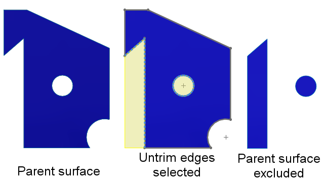

Üst yüzeyi Yüzey-Kırpmayı Geri Al unsurlarının dışında bırakabilirsiniz. Üst yüzeyi Yüzey-Kırpmayı Geri Al unsur sonuçlarının dışında bırakmak için Yüzey Kırpmayı Geri Al PropertyManager'ında Seçenekler'in altında Üst yüzeyi dışarıda bırak'ı seçin.
Yüzey-Kırpmayı Geri Al unsurunu görüntülemek için üst yüzeyi gizleyin. Bu seçenek, kırpılmamış yüzeylerin kontrolünü kolaylaştırır. Önceki sürümlerde, gerekli sonuçları elde etmek için birden fazla araç kullanmanız gerekiyordu.
