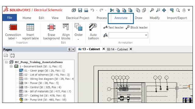

Detaylandır Sekmesi (2024 SP3)
SOLIDWORKS Electrical Schematic'te Detaylandır sekmesi şeride eklenir. Bu sekmeden 3B ve yassılaştırılmış tesisat belgelerinden 2B teknik resimlerde değişiklik yapabilirsiniz. Zamandan tasarruf sağlar ve özelleştirme görevlerini kolaylaştırır.
Kabin taslağı sekmesinde mevcut komutlardan bazıları da Detaylandır sekmesine yer alır:
  • Bağlantı etiketi
  • Rapor tablosu ekle
  • Arka planı sil
  • Blokları hizala
  • Sırala
  • Otomatik Balon
  • Metin Lideri
  • Blok Lideri
  • Lider stili
