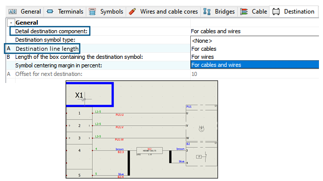

Telleri ve kabloları bitiş parçasına göre düzenleyebilirsiniz. Bu,klemens grupları düzenlerini daha düzenli ve organize hale getirir.
Geliştirmeler:
  • Kablo bitişini detaylandır seçeneği Bitiş bileşenini detaylandır olarak yeniden adlandırıldı. Aşağıdaki seçenekleri sunar:
    • Hiçbiri
    • Kablolar için
    • Teller için
    • Kablolar ve teller için
    Bu seçenek, kablolar ve teller için bitiş sembol bilgisini içeren bir kutuyu gösterir. Aynı bileşenle ilişkili ardışık teller için yazılım, yalnızca bir bileşeni çizer.
  • A Bitiş Kablo İletkeni Uzunluğu A Bitiş Çizgisi Uzunluğu olarak yeniden adlandırıldı. Bu seçenek tel bileşenleri için de geçerlidir.
  • Klemens grubu düzenleyici iletişim kutusunda, yeni bir sütun Bitiş ve Kablo arasında görünür. Telin bağlandığı bileşen klemensi işaretini içerir.
