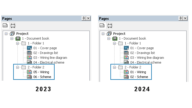

Teknik Resim İşareti Numaraları (2024 SP2)
Teknik resimleri klasöre göre numaralandırabilirsiniz. Bu, aynı teknik resim numarasını birden çok klasöre atamanızı sağlar. Önceden teknik resim işaretleri her defter için farklıydı.
Electrical Projesi Konfigürasyonu iletişim kutusunda, İşaretlerin benzersiz olma temeli altında Teknik Resim için Electrical Projesi, Klasör ya da Defter öğesini belirtin.
