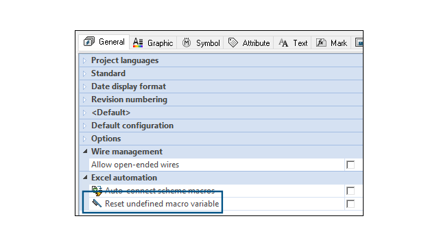

Excel otomasyonu, tanımlanmamış makro değişkenlerini otomatik olarak sıfırlamanızı sağlar.
Tanımlanmamış makro değişkenlerini sıfırlamak için SOLIDWORKS Electrical > Konfigürasyonlar > Proje öğesine tıklayın. Electrical Projesi Konfigürasyonu iletişim kutusunda, Genel sekmesinde, Excel otomasyonu'nun altında Tanımlanmamış makro değişkenini sıfırla öğesini seçin. Bunu seçtiğinizde %xxx% değişkeni eklenen makroda kalmaz. Şununla değiştirilir:
  • Boş bir dize
  • Kaldırılan bir obje
  • İlişkili varsayılan obje (fonksiyon veya konum gibi)
