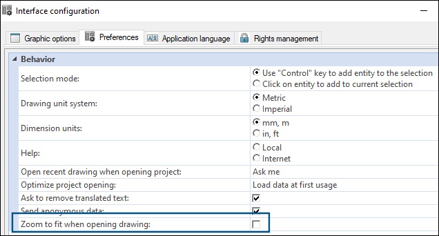

Bir teknik resmi açtığınızda, grafik alanınıza sığacak şekilde otomatik olarak yakınlaştırmayı tercih edebilirsiniz. Teknik resim bir proje teknik resmi, başlık bloğu, sembol veya dwg dosyası olabilir.
Bu seçeneği etkinleştirmek için Arayüz konfigürasyonu > Tercihler öğesine tıklayın. Davranış altında, Teknik resmi açarken sığacak kadar yakınlaştır'ı seçin. Bu seçenek, ek Yakınlaştır komutları kullanmadan teknik resmin tüm kapsamını otomatik olarak görüntülemenize yardımcı olur.
