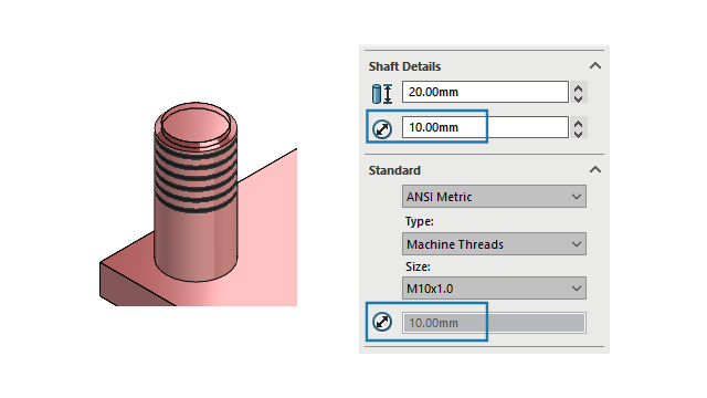

Saplama Sihirbazı
Dişle aynı çapa sahip bir mile Saplama Sihirbazı unsurunu uygulayabilirsiniz. SOLIDWORKS'ün önceki sürümlerinde oluşturulan Saplama Sihirbazı unsurlarının boyutunu, diş çapının mil çapıyla eşleşmesini sağlayacak şekilde değiştirebilirsiniz.
Yazılım, silindirik bir gövde veya yüzey üzerinde oluşturulan saplamalar için bu işlevi destekler. Önceki sürümlerde, diş çapının mil çapından daha küçük olması gerekiyordu.
