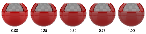

Description La Rugosité contrôle le niveau de brillance ou de rugosité d'une surface, sur une échelle de 0 à 1.
Une valeur de 0 représente une surface très brillante, tandis que 1 indique une surface très rugueuse aux reflets diffus.
