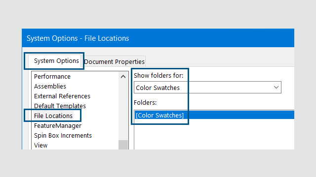

Lesezeichenunterstützung für Dateipositionen
Die Anzahl der Dateipositionen, die Lesezeichen unterstützen, wurde erweitert. 3DEXPERIENCE Benutzer können mit wenigen Ausnahmen Inhalte für praktisch alle Dateipositionen in Lesezeichen speichern.
Alle Dateipositionen unterstützen Lesezeichen, mit Ausnahme der folgenden:
  • Dokumentvorlagen
  • Referenzierte Dokumente
  • Materialdatenbanken
  • Suchpfade
  • Standardmäßiger Speicherordner
  • Standard-Exportordner für Inspection
Weitere Informationen hierzu finden Sie unter Hinzufügen von Lesezeichen für SOLIDWORKS Dateipositionen.
