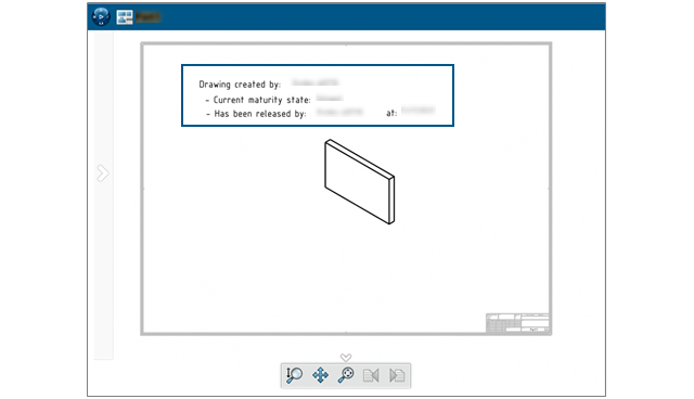

Zeichnungsbeschriftungen anzeigen (2024 FD02)
Sie können jetzt die Beschriftungen für die erweiterten Attribute einer Zeichnung in 3DPlay oder 3DMarkup anzeigen.
Vorteile: Sie können den Lebenszyklus einer Zeichnung verfolgen, indem Sie ihre Eigenschaften in der Vorschau anzeigen.
Wenn Sie in früheren Versionen den Bearbeitungsstatus einer Zeichnung in Freigegeben geändert haben, konnten Sie die Eigenschaften nur über die Seite Eigenschaften anzeigen. Jetzt können Sie, wenn Sie die Zeichnung in 3DPlay oder 3DMarkup zusammen mit den PLM-Eigenschaften anzeigen, auch die erweiterten Eigenschaften sehen.
Die unterstützten erweiterten Attribute sind:
  • $PLMPRP.ea_releaseddate.1
  • $PLMPRP.ea_releasedby.1
  • $PLMPRP.ea_createdby
Die Beschriftungen für die erweiterten Attribute sind nur sichtbar, wenn die Zeichnung mit dem Befehl Bearbeitungsstatus ändern in der Collaborative Lifecycle App freigegeben wird.
