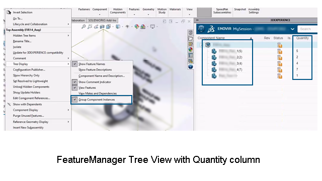

Strukturansicht für Objekte in MySession auswählen (2024 FD02)
Sie können festlegen, wie die Objekte und ihre zugehörigen Instanzen in MySession angezeigt werden.
Vorteile: Sie können die eindeutigen Referenzen und die Anzahl der in einer bestimmten Produktstruktur verwendeten Referenzen anzeigen. Diese Verbesserungen helfen Ihnen, die Produktkonstruktion zu prüfen und zu bewerten und die Stückliste rasch zu analysieren.
Im Dialogfeld Optionen wird eine neue Registerkarte MySession hinzugefügt. Auf dieser Registerkarte können Sie eine Art von Strukturansicht auswählen, die in MySession angezeigt wird.
Die Arten von Strukturansichten sind: Instanzansicht, Referenzansicht und FeatureManager Strukturansicht. Basierend auf der ausgewählten Ansicht werden die Objekte und ihre zugehörigen Instanzen in MySession angezeigt. Außerdem wird eine Spalte Menge in MySession hinzugefügt, die die Anzahl der verknüpften Instanzen anzeigt.
