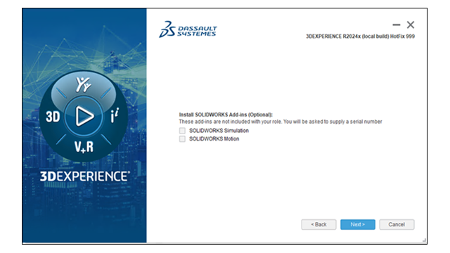

Wenn Sie Lizenzen für SOLIDWORKS Simulation und SOLIDWORKS Motion besitzen, können Sie diese in SOLIDWORKS Connected ausführen. Während der Installation von SOLIDWORKS Connected können Sie SOLIDWORKS Simulation oder SOLIDWORKS Motion auswählen, wenn Sie dazu aufgefordert werden.
Vorteile: Die Add-Ins werden automatisch installiert. Das Werkzeug addswxlicenses.exe muss nicht ausgeführt werden.
Geben Sie Ihre Seriennummer im Installationsassistenten ein. Für Netzwerklizenzen müssen Sie eine Adresse Ihres SolidNetWork License Servers angeben, z. B. port@server.
