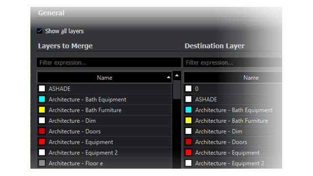

Befehl „Layer zusammenführen“
Sie können den Befehl MERGELAYER (Layer zusammenführen) verwenden, um Layer neu anzuordnen.
Dieser Befehl ist in der Palette „Layer-Manager“ verfügbar, mit der Sie den Inhalt ausgewählter Layer in anderen Layern zusammenführen können.
So greifen Sie auf den Befehl „Layer zusammenführen“ zu:
  • Klicken Sie in der Multifunktionsleiste auf Startseite > Layer > Layer zusammenführen.
  • Klicken Sie im Menü auf Format > Layer-Werkzeuge > Layer zusammenführen.
  • Geben Sie im Befehlsfenster MERGELAYER ein.
