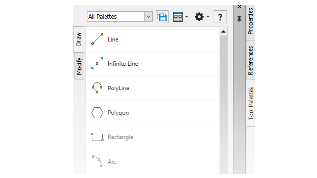

Werkzeugpaletten
Häufig verwendete Werkzeuge und Daten finden Sie in den Werkzeugpaletten.
Die Paletten enthalten alle allgemeinen Eigenschaften wie Andocken und automatisches Ausblenden. Sie können auch eine eigene Palette zum Speichern von Werkzeugen und Daten erstellen.
So greifen Sie auf die Werkzeugpaletten zu:
Wählen Sie eine der folgenden Optionen aus:
  • Klicken Sie in der Multifunktionsleiste auf Einfügen > Paletten > Werkzeugpaletten.
  • Klicken Sie im Menü auf Werkzeuge > Werkzeugpaletten.
  • Geben Sie im Befehlsfenster TOOLPALETTES ein.
