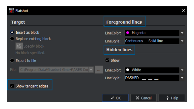

Befehl „Flache Momentaufnahme erstellen“
Sie können die erweiterten Features des Befehls MAKEFLATSNAPSHOT (Flache Momentaufnahme erstellen) zum Formatieren von Linien im Vordergrund und verdeckten Linien sowie zum Anzeigen von tangentialen Kanten verwenden.
So greifen Sie auf den Befehl „Flache Momentaufnahme erstellen“ zu:
Wählen Sie eine der folgenden Optionen aus:
  • Klicken Sie in der Multifunktionsleiste auf Startseite > Momentaufnahme > Flache Momentaufnahme erstellen.
  • Klicken Sie im Menü auf Volumenkörper > Volumenkörperbearbeitung > Flache Momentaufnahme erstellen.
  • Geben Sie im Befehlsfenster MAKEFLATSNAPSHOT ein.
Zu den erweiterten Features gehören:
  • Linien im Vordergrund. Linienfarbe und Linienart legen die Linienfarbe und den Stil von Vordergrundlinien fest.
  • Verdeckte Linien. Mit Anzeigen werden die verdeckten Linien angezeigt. Linienfarbe und Linienart legen die Linienfarbe und den Linienstil verdeckter Linien fest.
  • Tangentenkanten einblenden. Zeigt tangentiale Kanten in der flachen Darstellung an.
