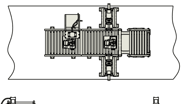

Standardmäßiges Öffnen einer Zeichnung im Detaillierungsmodus
Sie können eine Zeichnung auch standardmäßig im Detaillierungsmodus öffnen.
Mit dieser Funktion können Sie große Zeichnungen automatisch schnell öffnen.
