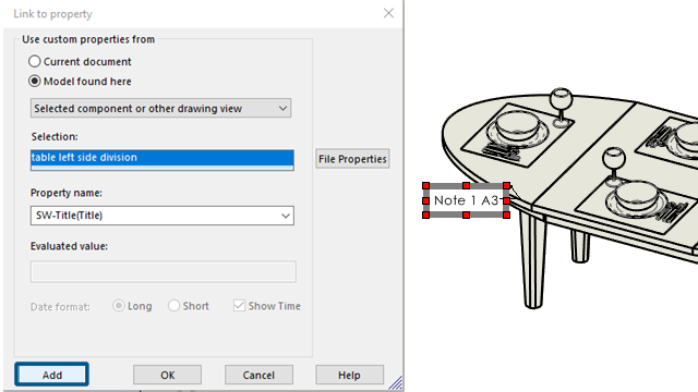

Beibehalten des geöffneten Dialogfelds „Verknüpfung zu Eigenschaft“
Wenn Sie einen Bezugshinweis in einer Zeichnung erstellen, können Sie im Dialogfeld Verknüpfung zu Eigenschaft auf Hinzufügen klicken, um das Dialogfeld Verknüpfung zu Eigenschaft geöffnet zu halten. Sie können mehr Text eingeben oder eine andere Eigenschaft auswählen. Das Dialogfeld bleibt geöffnet, bis Sie auf OK klicken oder den Bezugshinweis schließen.
Bisher mussten Sie das Dialogfeld schließen und erneut öffnen. Jetzt können Sie alles auf einmal erledigen.
