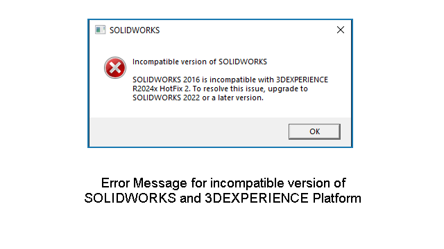

Je nach installierter SOLIDWORKS Version und ihrer Kompatibilität mit der 3DEXPERIENCE Platform können Sie entweder mit der Verwendung von SOLIDWORKS fortfahren oder blockiert werden.
Für eine bestimmte Version X der 3DEXPERIENCE Platform kann eine der folgenden Situationen eintreten:

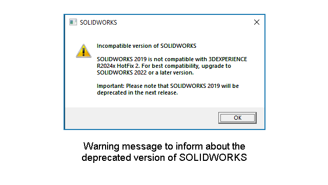

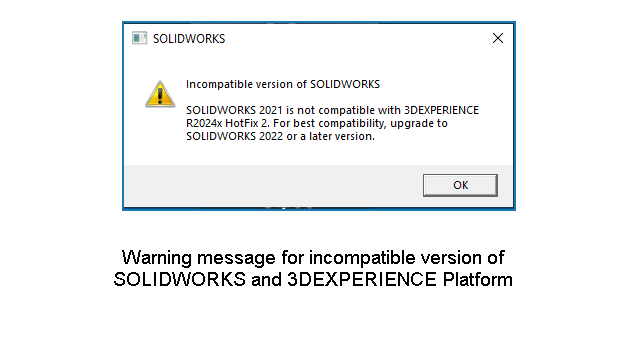

  • Eine Warnung wird angezeigt, wenn es sich bei der SOLIDWORKS Version um X-3 oder älter handelt. Dann wird in der Meldung empfohlen, dass Sie auf eine höhere Version aktualisieren, die mit der 3DEXPERIENCE Platform kompatibel ist. Sie können SOLIDWORKS weiterhin verwenden, aber die Version ist in den nachfolgenden Veröffentlichungen veraltet.
  • Eine Fehlermeldung wird angezeigt, wenn die SOLIDWORKS Version X-4 ist. In diesem Fall können Sie nur fortfahren, wenn Sie eine höhere Version installieren.
