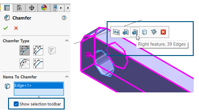

Per utilizzare la barra degli strumenti dell'acceleratore di selezione:
  1. Nel PropertyManager Smusso, fare clic su Mostra barra degli strumenti di selezione per attivare la barra degli strumenti.
  2. Per Elementi da smussare, selezionare un bordo per visualizzare la barra degli strumenti di selezione nell'area grafica.
  3. Posizionare il puntatore del mouse sulle selezioni disponibili nella barra degli strumenti per visualizzare i bordi selezionati sul modello nell'area grafica. Per selezionare questi bordi, fare clic sull'elemento nella barra degli strumenti.
