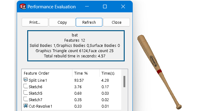

Per le parti, la finestra di dialogo Valutazione prestazioni visualizza il numero totale di triangoli grafica e facce di tutti i corpi combinati, oltre ad altre informazioni utili.
La finestra di dialogo visualizza anche il numero di corpi solidi, grafici e di superficie e il tempo di ricostruzione totale in secondi. Per accedere a queste informazioni, con una parte aperta, fare clic su Valutazione prestazioni (barra degli strumenti Valuta) o su Strumenti > Valuta > Valutazione prestazioni .
Queste informazioni consentono di determinare la complessità della geometria del modello e il potenziale impatto sulle prestazioni.
