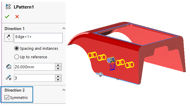

Ripetizioni lineari simmetriche
È possibile creare ripetizioni lineari simmetriche da una funzione testa di serie. La ripetizione lineare utilizza i parametri della Direzione 1 per creare una ripetizione lineare simmetrica nella Direzione 2.
Nel PropertyManager Ripetizione lineare, in Direzione 2, fare clic su Simmetrico per creare una ripetizione lineare simmetrica usando i parametri di Direzione 1.
