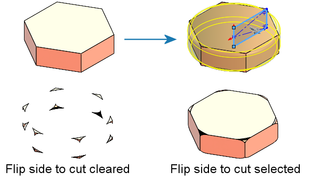

Capovolgimento del lato da tagliare per le funzioni di taglio
È possibile capovolgere il lato da tagliare per le funzioni di taglio-rivoluzione, ad esempio per le funzioni di taglio-estrusione. Ciò mantiene la parte interna di uno schizzo e scarta la regione all'esterno dello schizzo.
Nel PropertyManager Taglio-Rivoluzione, in Direzione 1, selezionare Inverti lato da tagliare. Nelle versioni precedenti, questa opzione non esisteva ed erano necessari ulteriori passaggi per ottenere i risultati richiesti.
