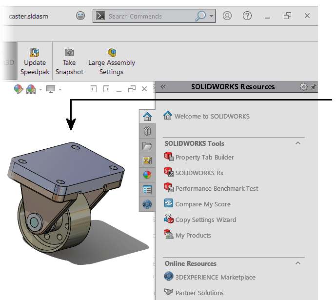

Obszar graficzny Zostanie wyświetlony obszar graficzny, w którym można manipulować częściami, złożeniami i rysunkami. Spis treści Triada odniesienia Triada odniesienia pojawia się w dokumentach części, aby pomóc w orientacji kiedy przeglądamy modele. Można również użyć jej, aby zmienić orientację widoku. Można ukryć triadę ale nie można użyć jej jako punktu wnioskowania. Nawigacja po zaznaczeniu Nawigacja po zaznaczeniu to widok kontekstowy bieżącego wyboru. Przedstawiają one elementy powiązane w hierarchicznym drzewie części i złożeń. Triada Triada ułatwia manipulowanie różnymi obiektami, takimi jak trójwymiarowe (3D) elementy szkiców, części, pewne operacje i komponenty w złożeniach. Początek układu współrzędnych Początek układu współrzędnych modelu oznacza współrzędne (0,0,0). Gdy szkic jest aktywny, początek jego układu współrzędnych oznacza współrzędne (0,0,0). Pasek narzędzi Wyświetlacz przezroczysty W każdym okienku ekranu znajduje się przezroczysty pasek narzędzi ze wszystkimi narzędziami potrzebnymi do manipulowania widokiem. Akceptowanie operacji Istnieje kilka sposobów akceptowania utworzonych operacji, tym opcje dostępne po kliknięciu prawym przyciskiem myszy, użycie Narożnika potwierdzającego lub standardowe polecenia menedżera właściwości PropertyManager. Wybór przechodzenia dalej prawym kliknięciem myszy Kliknąć prawym przyciskiem myszy wskaźnik przechodzenia dalej w obszarze graficznym, aby przechodzić przez wybory w menedżerze właściwości PropertyManager, gdy wymaganych jest wiele wyborów. Objaśnienia i uchwyty Objaśnienia to ramki wypełnione tekstem, które pojawiają się w obszarze graficznym gdy używane są pewne narzędzia. Uchwyty pozwalają na dynamiczne klikanie, przenoszenie i ustawianie pewnych parametrów bez wychodzenia z obszaru graficznego. Podglądy cieniowane i dynamiczne Podgląd cieniowany i dynamiczny ułatwia wizualizację modeli oraz efektów spowodowanych zmianą wymiarów. Opcje systemu - Kolory Można określić kolory używane w interfejsie użytkownika w: tłach, ikonach, papierze rysunku, stanie szkicu, wymiarach, adnotacjach, itd. Okienka ekranu Modele mogą być wyświetlane w jednym, dwóch lub czterech okienkach ekranu. Przechwytywanie obrazu Przechwytuje obszar graficzny aktywnego okna lub okienka ekranu, umieszczając obraz w schowku. Zapis wideo Można przechwytywać wideo działań w obszarze graficznym. Temat nadrzędnyInterfejs użytkownika Interfejs użytkownika - Informacje ogólne
