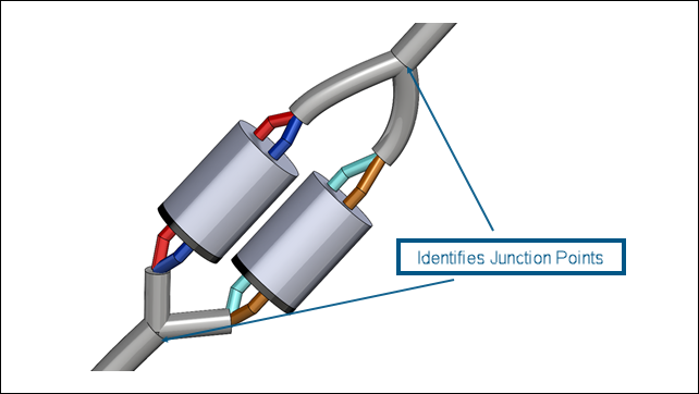

  • Identyfikuje punkty łączenia w pętlach segmentów i przenosi je do spłaszczonej płaszczyzny.

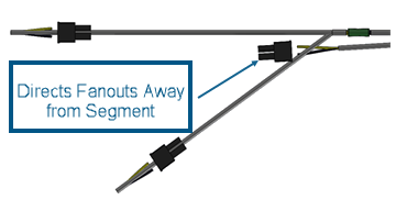

  • Kieruje obciążalności wyjściowe z dala od segmentu trasy, a nie integruje ich z segmentem trasy.
