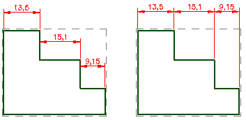

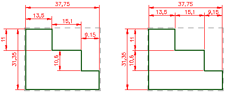

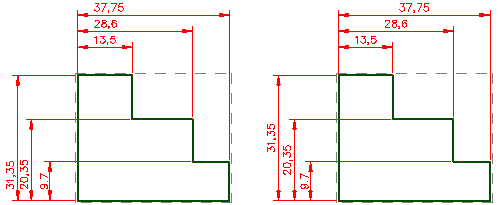

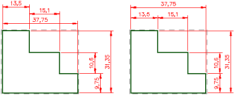

Ejemplos de organización automática de cotas Estas imágenes muestran la geometría acotada antes y después de la organización automática: Las cotas se separan de la más pequeña (la más cercana a la geometría) a la más grande. Las cotas se alinean entre sí. Las cotas se separan por igual y se alinean entre sí. El texto de cota se centra entre las líneas de referencia. Tema principalOrganización automática de las cotas
