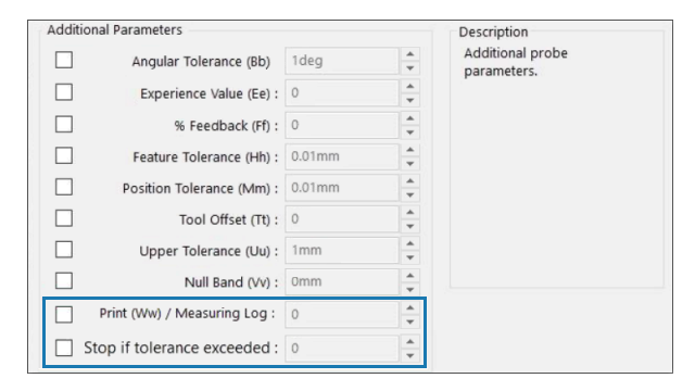

Parámetros adicionales del ciclo de identificación El cuadro de diálogo Parámetros adicionales del ciclo de identificación contiene opciones para Detener si se excede la tolerancia e Imprimir (Ww) / Registro de mediciones Contenido Detener si se excede la tolerancia Si algún ciclo de identificación supera los límites de tolerancia, el parámetro Detener si se excede la tolerancia especifica si se debe interrumpir el programa y mostrar los detalles de la infracción. Imprimir (Ww) / Registro de mediciones El parámetro Imprimir (Ww) cambia de nombre a Imprimir (Ww) / Registro de mediciones. Tema principalSOLIDWORKS CAM
