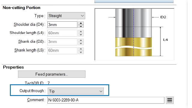

Puede especificar el parámetro Salida desde para las herramientas para identificar valores. Este parámetro genera la ruta de herramientas y el código G con el punto de referencia de la herramienta establecida.
En el cuadro de diálogo Parámetros de operación, en la pestaña Herramienta, en la pestaña Herramienta Identificar valores, en Propiedades, puede especificar opciones para Salida desde:
  • Sugerencia. Genera la trayectoria de herramienta con referencia a la sugerencia de la herramienta Identificar valores.
  • Centrar. Genera la trayectoria de herramienta con referencia al centro de la herramienta Identificar valores.
