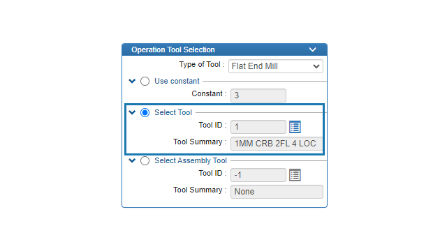

Selección de herramientas: Prioridad almacén htas.
SOLIDWORKS CAM tiene una lógica de selección de herramientas mejor cuando selecciona Prioridad almacén htas. en la Base de datos de tecnología (TechDB).
SOLIDWORKS CAM ha optimizado la lógica de selección de herramientas para que las herramientas apropiadas estén disponibles en el almacén de herramientas activo:
  • Si la herramienta asignada en TechDB para una operación específica no está en el almacén de herramientas activo, SOLIDWORKS CAM la agrega al almacén de herramientas, aunque las herramientas más pequeñas podrían estar en el almacén de herramientas activo. (Si ha seleccionado una herramienta haciendo referencia a una Maquina ID específica en TechDB). Si otra herramienta con parámetros similares está en el almacén de herramientas activo, SOLIDWORKS CAM utiliza esa herramienta.
  • Si especifica que la herramienta resultante deriva de las expresiones definidas en TechDB como inactiva, SOLIDWORKS CAM no la agrega al almacén de herramientas activo. Utiliza las reglas de selección de herramientas posteriores para agregar una herramienta activa al almacén de herramientas.
