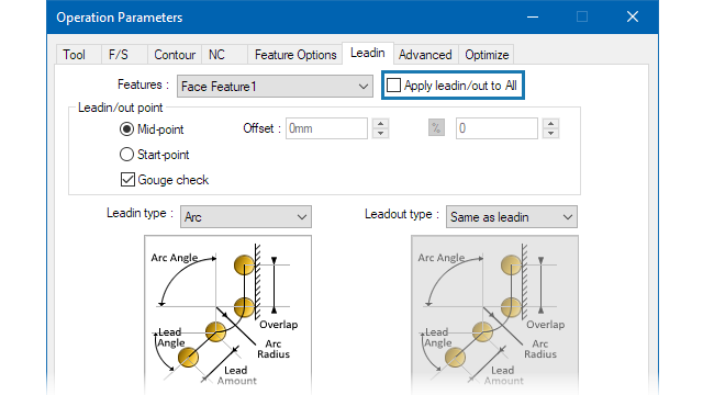

Parámetros de entrada y salida para operaciones de Contorneado vinculadas
Para las operaciones de Contorneado vinculadas, puede especificar una opción para copiar los parámetros de Entrada y Salida de la primera operación de Contorneado a las otras operaciones vinculadas.
En el cuadro de diálogo Parámetros de operación, en la pestaña Entrada, seleccione Aplicar ent./sal. a todo. SOLIDWORKS CAM no vincula estos parámetros de operación porque son específicos de la operación:
  • Pto. entr./sal.
  • Todos los parámetros en Uniones entre
