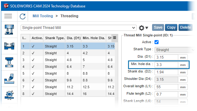

En la Base de datos de tecnología (TechDB), en la pestaña Htas. Fresa, seleccione un Herramienta de roscado y especifique Min. dia. agujero

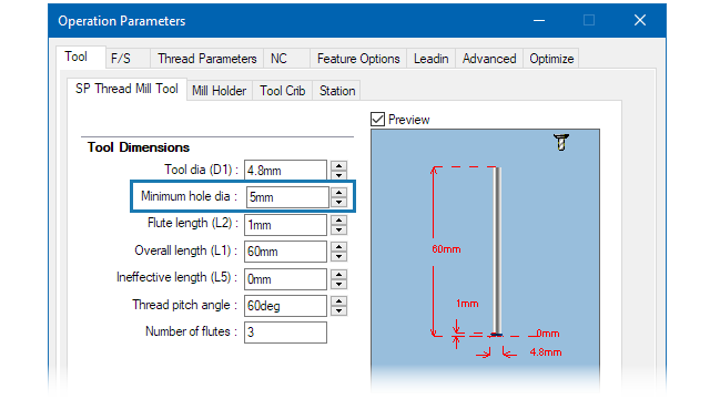

También puede especificar el Min. dia. agujero en el cuadro de diálogo Parámetros de operación, en la pestaña Herramientas, en la pestaña secundaria Hta. Roscado, en Dimensiones de herramienta. Los cambios en el cuadro de diálogo Parámetros de operación no se guardan en el TechDB.
