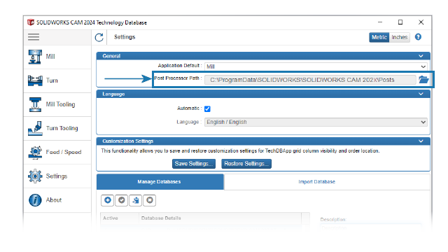

Puede especificar la ubicación predeterminada de la carpeta que contiene los postprocesadores en la pestaña Configuraciones de la Base de datos de tecnología (TechDB). En General, especifique Ruta de postprocesador. No es necesario volver a seleccionar el postprocesador para cada pieza o ensamblaje.

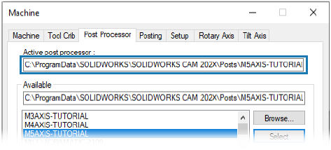

Cuando cambia la ubicación de la carpeta que contiene los postprocesador y abre una pieza o ensamblaje previamente programado en SOLIDWORKS CAM, sucede lo siguiente:
  1. SOLIDWORKS CAM determina si el archivo del postprocesador está disponible en la carpeta para el Postprocesador activo.
    Si la carpeta no está disponible, el software carga la Ruta de postprocesador.
  2. SOLIDWORKS CAM busca el archivo postprocesador en la Ruta de postprocesador.
  3. Cuando SOLIDWORKS CAM encuentra el archivo postprocesador, muestra la ruta de archivo del archivo postprocesador en el cuadro de diálogo Equipo en la pestaña Postprocesador para el Postprocesador activo.
