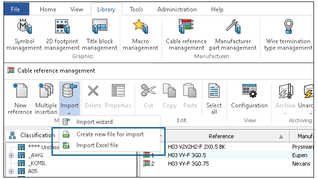

En Gestión de referencias de manguera, puede acceder a los comandos desde:
  • Biblioteca > Gestión de referencias de manguera. En Gestión de referencias de manguera, haga clic en Importar > Crear nuevo archivo para importar .
  • Biblioteca > Gestión de referencias de manguera. En Gestión de referencias de manguera, haga clic en Importar > Importar archivo Excel .
En Gestión de referencias de fabricante, puede acceder a los comandos desde:
  • Biblioteca > Gestión de referencias de fabricante. En Gestión de referencias de fabricante, haga clic en Importar > Crear nuevo archivo para importar .
  • Biblioteca > Gestión de referencias de fabricante. En Gestión de referencias de fabricante, haga clic en Importar > Importar archivo Excel .

Para crear un nuevo archivo Excel desde la plantilla para referencias de manguera:
  1. Haga clic en Biblioteca > Gestión de referencias de manguera .
  2. En el cuadro de diálogo Gestión de referencias de manguera, haga clic en Importar > Crear nuevo archivo para importar .
  3. En el cuadro de diálogo Crear nuevo archivo Excel para importar referencias de manguera , seleccione lo siguiente:
