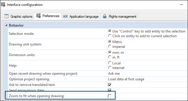

Zoom para ajustar al abrir dibujos (2024 SP1)
Cuando se abre un dibujo, tiene la opción de hacer zoom automáticamente para que se ajuste a su zona de gráficos. El dibujo puede ser un dibujo de proyecto, un cajetín, un símbolo o un archivo dwg.
Para activar esta opción, haga clic en Configuración de interfaz > Preferencias. En Comportamiento, seleccione Zoom para ajustar al abrir dibujos. Esta opción le ayuda a ver automáticamente toda la extensión del dibujo sin comandos de zoom adicionales.
