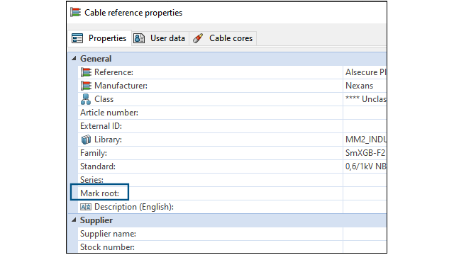

Die Kabelverwaltung und -konfiguration wurden verbessert, um eine bessere Benutzererfahrung zu ermöglichen.
Im Dialogfeld Eigenschaften der Kabelreferenz können Sie die Option Kennzeichenstamm auf der Registerkarte Eigenschaften angeben. Wenn Sie ein Kabel aus der Kabelreferenz zu einem Projekt hinzufügen, wird der Kennzeichenstamm aus der Kabelreferenz automatisch in den Kennzeichenstamm des Kabels kopiert. Dieser Wert ist auch für Filter zugänglich.
- Es gibt neue Variablen für eine effiziente Kabelorganisation:
- Position
- Ursprungs-/Zielbauteile
