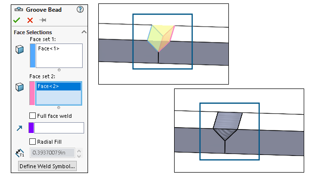

Cordoni con raccordo È possibile creare un cordone con raccordo per unire con una saldatura solida due superfici selezionate. SOLIDWORKS® crea un corpo solido nel gioco in base alle superfici. Indice Creazione di cordoni con raccordo È possibile creare cordoni con raccordo tra le due superfici. PropertyManager Cordone con raccordo Il PropertyManager Cordone con raccordo consente di creare una saldatura solida tra due corpi solidi. Argomento principaleSistema struttura e saldature Raggruppamento di profili e quantità di saldatura (2025 SP3) Applicazione delle unità del documento agli ID della distinta di taglio (2025 SP2) Selezione di una dimensione del profilo dalle tabelle dati e dalle tabelle di configurazione (2025 SP2) Pubblicazione di elementi della distinta di taglio su 3DEXPERIENCE platform (2025 SP1) Accesso e utilizzo dei profili preferiti PropertyManager Angolo complesso e sistema di struttura Accorciatura elemento strutturale collegato
