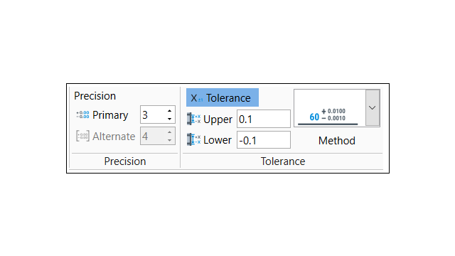

図面の寸法に公差情報を直接追加できます。
許容される寸法の変動を指定することで明確になり、製造と組み立ての正確なプロセスがサポートされます。公差の追加には次のようなメリットがあります。
  • 寸法の上限と下限を直接定義できます。
  • 対称、偏差、制限ベースのリプレゼンテーションなど、さまざまな公差方式が提供されます。
  • 公差の精度を個別に制御できます。
  • パワー ディメンショニング リボン(Power Dimensioning Ribbon)タブとプロパティ パレットから公差のオプションに簡単にアクセスできます。
