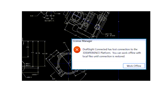

DraftSight Connected の一時オフライン モードのサポート(2025 FD03) DraftSight Connected は一時オフラインモードをサポートしています。セッション中に接続が切断された場合、ローカル ファイルを使用してオフラインで作業を続行できます。アプリケーションは再接続を試み、接続が戻ると再起動を求めるプロンプトを表示します。 接続が使用できない場合にオフラインで作業する(Work Offline When a Connection is Unavailable)を参照してください。 親トピックDraftSight
