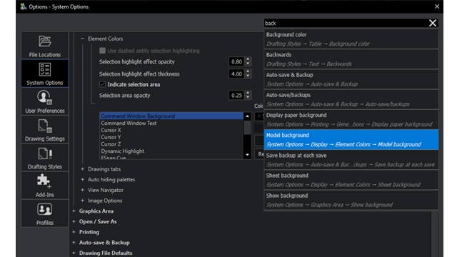

オプション ダイアログ ボックスの動的検索
オプション(Options)ダイアログ ボックスの検索機能が、より直感的で使いやすくなり、オプションをすばやく見つけることができます。
オプション(Options)ダイアログ ボックスの検索ボックスで、用語またはシステム変数名の入力を開始すると、入力した文字列を含むオプションのリストが表示されます。関連するオプションがリストに表示されます。オプションをクリックすると、指定したオプションに直接移動できます。
オプション(Options)ダイアログ ボックスで動的検索を使用するには:
次のいずれかの操作を行います:
  • リボンで、管理(Manage) > カスタマイズ(Customization) > オプション(Options)をクリックします。
  • メニューで、ツール(Tools) > オプション(Options)をクリックします。
  • コマンド ウィンドウで、OPTIONS と入力します。
