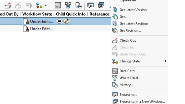

작업 창 바로가기 메뉴와 도구 모음의 추가적인 옵션
SOLIDWORKS PDM 애드인의 작업 창에 바로가기 메뉴와 도구 모음에 새 옵션이 추가되었습니다. 또한 기존 옵션 중 일부가 업데이트되었습니다. 모든 옵션은 명확하게 하기 위해 의미 있는 그룹으로 구성됩니다.
예를 들어, 다음과 같은 옵션이 추가되었습니다.
  • 이동 : 선택한 파일을 동일한 SOLDWORKS PDM 파일 탐색기 창에서 엽니다.
  • 새 창에서 찾아보기 : 선택한 파일을 새 SOLDWORKS PDM 파일 탐색기 창에서 엽니다.
  • 데이터 카드사용된 위치: 데이터 카드의 정보 및 사용된 위치를 표시합니다. 이러한 옵션은 기록 옵션과 그룹화됩니다.
편집 옵션의 이름이 부품 편집 으로 바뀝니다.
자주 사용하는 옵션이 포함되도록 작업 창 도구 모음을 사용자 정의할 수 있습니다.
