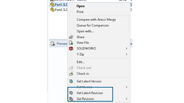

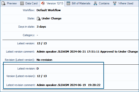

SOLIDWORKS PDM에서 파일의 최신 수정본을 가져올 수 있습니다. 최신 수정본을 가져올 수 있도록 시스템 변수 최신 수정본이 기존 시스템 변수에 추가되었습니다.
파일의 수정본 정보를 검색하려면 SOLIDWORKS PDM 파일 탐색기의 여러 위치에서(예: 파일을 검색하는 동안, 파일 보기의 오른쪽 클릭 메뉴에서, 버전 탭과 열 세트에서) 최신 수정본 받기 수정본 받기 명령을 사용할 수 있습니다. SOLIDWORKS PDM 애드인 도구 모음과 CommandManager에서도 이러한 명령을 사용할 수 있습니다.
