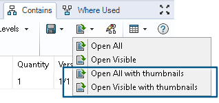

축소판을 사용하여 Microsoft Excel에서 파일 데이터 열기 SOLIDWORKS PDM 파일 탐색기의 BOM, 포함, 사용된 위치 탭에서 축소판 미리보기와 함께 Microsoft® Excel® 형식의 파일 데이터를 열 수 있습니다. 탭 도구 모음의 CSV로 열기 아래에 있는 축소판으로 모두 열기 와 축소판으로 보이는 항목 열기 를 사용하여 축소판으로 파일 데이터를 열 수 있습니다. 축소판 미리보기를 통해 데이터를 더욱 명확하게 이해하고 볼트 외부에서 프로세스를 효과적으로 전달할 수 있습니다. 상위 주제SOLIDWORKS PDM
