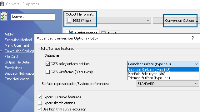

IGES (*.igs) Bounded Surface (type 143): 파트, 어셈블리 또는 선택된 곡면의 면과, 다른 IGES 요소(예: 곡선, 모서리)에 의해 정의된 경계를 변환하려면 선택합니다.

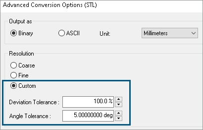

STL (*.stl) 다음 하위 옵션이 있는 해상도 아래의 사용자 정의 옵션:
  • 편차 공차: 전체 파트 테슬레이션을 제어합니다. 편차 값이 작으면 전체 파트 정확도가 높은 파일이 만들어집니다.
  • 각도 공차: 미세한 테슬레이션을 제어합니다. 공차 값이 작으면 세부 정확도가 높은 파일이 생성되지만 생성 시간이 느려집니다.
