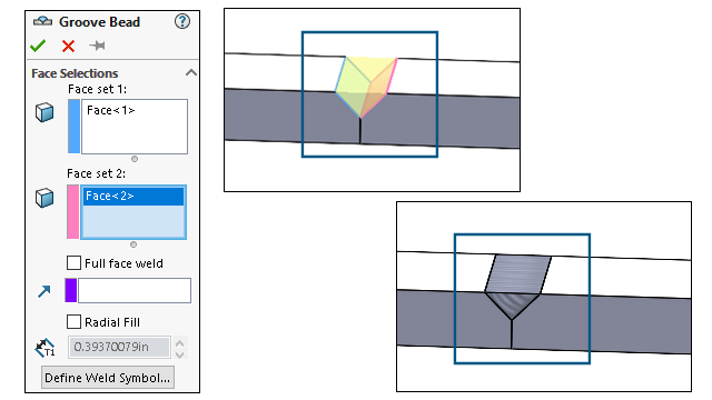

그루브 비드 그루브 비드를 작성하여 두 개의 선택한 곡면을 솔리드 용접으로 결합할 수 있습니다. SOLIDWORKS®는 곡면을 기반으로 틈에 솔리드 바디를 작성합니다. 목차 그루브 비드 작성 두 곡면 사이에 그루브 비드를 작성할 수 있습니다. 그루브 비드 PropertyManager 그루브 비드 PropertyManager를 사용하여 두 솔리드 바디 사이에 솔리드 용접을 만들 수 있습니다. 상위 주제구조 시스템 및 용접구조물 용접구조물 프로파일 및 수량 그룹화 (2025 SP3) 용접구조물 테이블 ID에 문서 단위 적용(2025 SP2) 설계 변수 테이블 및 설정 테이블에서 프로파일 크기 선택(2025 SP2) 3DEXPERIENCE platform에 용접구조물 테이블 항목 게시(2025 SP1) 즐겨찾기 프로파일 액세스 및 사용 복잡한 코너 PropertyManager와 구조 시스템 첨부된 멤버 잘라내기
