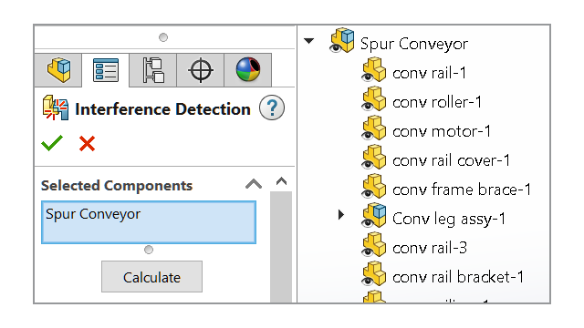

Você pode usar a detecção de interferências em montagens abertas no modo Revisão de projeto grande.
No modo Revisão de projeto grande, o volume de interferência não está disponível e os cálculos para detecção de interferência são aproximados. Para obter resultados precisos, resolva os componentes e recalcule as interferências.
Para usar a detecção de interferências no modo Revisão de projeto grande:
  1. Abrir uma montagem no modo Revisão de projeto grande.
  2. Clique em Detecção de interferências (guia Revisão de grande projeto) ou em Ferramentas > Avaliar > Detecção de interferências.
  3. Especifique as opções no PropertyManager e clique em Calcular.
