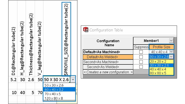

Para soldagens e sistemas de estrutura, você pode selecionar o tamanho do perfil a partir de tabelas de projeto e tabelas de configuração.
Para os perfis configurados, a tabela de projeto e a tabela de configuração exibem a coluna Tamanho do perfil, onde você pode selecionar um tamanho.
Para controlar o tamanho do perfil em tabelas de projeto, o cabeçalho da coluna usa a seguinte sintaxe:
  • Soldagens: $PROFILE_SIZE@feature_name
  • Sistemas estruturais: $PROFILE_SIZE@member_name

Você também pode selecionar o tamanho do perfil editando uma tabela de projeto.
Para acessar uma tabela de configuração:
  1. Abra uma montagem que tenha várias configurações e clique na guia ConfigurationManager .
  2. Expandir Tabelas .
  3. Clique com o botão direito do mouse em Tabela de configuração e selecione Exibir tabela.
