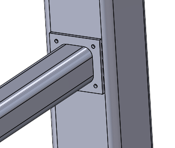

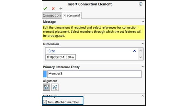

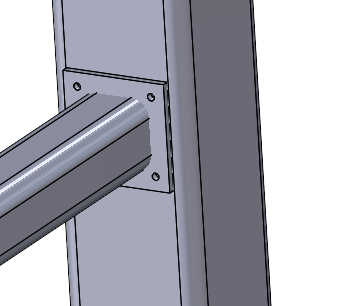

Membros de ferramenta de aparar Você pode aparar um membro anexado ao inserir um elemento de conexão. No PropertyManager de Inserir elemento de conexão, a opção Aparar elemento anexado apara o elemento do corpo a partir de seu ponto de interseção com o elemento de conexão. Para aparar membros anexados: Abra um modelo de sistema de estrutura e clique na guia Sistema de estrutura. Clique em Inserir elemento de conexão na aba do CommandManager ou Inserir > Sistema estrutural > Inserir elemento de conexão. Selecione o elemento de conexão a ser inserido. No PropertyManager, clique na aba Posicionamento. Na área de gráficos, selecione as entidades de referência. Selecione o alinhamento. Em Escopo de corte, selecione Aparar membro anexado. Clique em . Aparar membro anexado selecionado Aparar membro anexado desmarcado Tópico paiSistema de estrutura e soldagens Agrupamento de perfis e quantidades de soldagem (2025 SP3) Aplicar Unidades de documento a IDs de Lista de corte (2025 SP2) Selecionar um tamanho de perfil a partir de tabelas de projeto e tabelas de configuração (2025 SP2) Publicação de itens de lista de corte na 3DEXPERIENCE platform(2025 SP1) Acessar e trabalhar com perfis favoritos PropertyManager de canto complexo e no sistema de estrutura Cordões de ranhura
