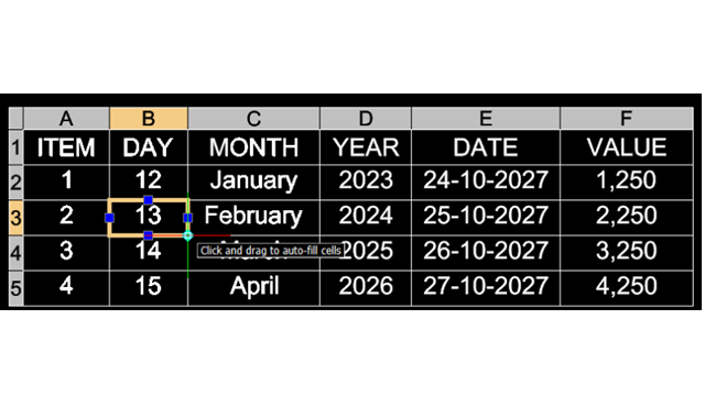

Para utilizar la función Rellenar automáticamente:
  1. Seleccione una celda.
    El controlador de relleno aparece en la esquina inferior derecha de la celda seleccionada.
  2. Arrastre el controlador de relleno en la dirección en la que desea rellenar los datos.
    Las celdas de la fila se rellenan automáticamente si arrastra el controlador horizontalmente. Las celdas de la columna se rellenan automáticamente si arrastra el controlador verticalmente.
