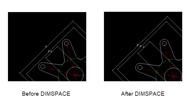

Gestión del espaciado entre cotas
Puede usar el comando DIMSPACE para administrar el espaciado entre las cotas en los archivos DWG. Esto garantiza precisión, claridad y consistencia de diseño en los dibujos.
Con el comando DIMSPACE, tiene una mayor precisión y puede dedicar menos tiempo a los ajustes manuales. El comando DIMSPACE es similar a la funcionalidad de AutoCAD para dibujar cotas, por lo que es fácil de aprender si está familiarizado con AutoCAD.
Para gestionar la separación entre cotas:
Lleve a cabo una de las siguientes acciones:
  • En la cinta, haga clic en Anotar > Cotas > Ajustar espacio.
  • En el menú, haga clic en Cotas > Ajustar espacio.
  • Escriba DIMSPACE en la ventana de comandos.
