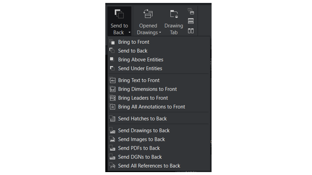

Para acceder a los comandos TEXTTOFRONT, HATCHTOBACK o REFERENCETOBACK:
Realice lo siguiente
Cinta Menú
Ver > Orden > Traer texto al frente Herramientas > Orden de visualización > Traer anotaciones al frente > Solo texto
Ver > Orden > Traer cotas al frente Herramientas > Orden de visualización > Traer anotaciones al frente > Solo cotas
Ver > Orden > Traer líneas indicativas al frente Herramientas > Orden de visualización > Traer anotaciones al frente > Líneas indicativas solamente
Ver > Orden > Traer todas las anotaciones al frente Herramientas > Orden de visualización > Traer anotaciones al frente > Todas las entidades de anotación
Ver > Orden > Enviar sombreados al fondo Herramientas > Orden de visualización > Enviar sombreados al fondo
Ver > Orden > Enviar dibujos al fondo Herramientas > Orden de visualización > Enviar referencias al fondo > Dibujos solamente
Ver > Orden > Enviar imágenes al fondo Herramientas > Orden de visualización > Enviar referencias al fondo > Solo imágenes
Ver > Orden > Enviar documentos PDF al fondo Herramientas > Orden de visualización > Enviar referencias al fondo > Documentos PDF solamente
Ver > Orden > Enviar DGN al fondo Herramientas > Orden de visualización > Enviar referencias al fondo > DGN solamente
Ver > Orden > Enviar todas las referencias al fondo Herramientas > Orden de visualización > Enviar referencias al fondo > Todas las entidades referenciadas
O
Escriba TEXTTOFRONT, HATCHTOBACK o REFERENCETOBACK en la ventana de comandos.
